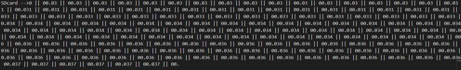

Here is what it outputs
SDcard -->0 || 030 || 030 || 030 || 030 || 030 || 030 || 030 || 030 || 030 || 030 || 030 || 030 || 030 || 030 || 030 || 030 || 030 || 030 || 030 || 030 || 030 || 030 || 030 || 030 || 030 || 030 || 030 || 030 || 030 || 030 || 030 || 030 || 030 || 030 || 030 || 030 || 030 || 030 || 030 || 030 || 030 || 030 || 030 || 030 || 030 || 030 || 030 || 030 || 030 || 030 || 030 || 031 || 031 || 031 || 031 || 031 || 031 || 031 || 031 || 031 || 031 || 031 ||
 031 || 031 || 031 || 031 || 031 || 031 || 031 || 031 || 031 || 031 || 031 || 031 || 031 || 031 || 031 || 031 || 031 || 031 || 031 || 031 || 031 || 031 || 031 || 031 || 031 || 031 || 031 || 031 || 033 || 033 || 033 || 033 || 033 || 033 || 033 || 033 || 033 || 033 || 033 || 033 || 033 || 033 || 033 || 033 || 033 || 033 || 033 || 033 || 033 || 033 || 033 || 033 || 033 || 033 || 033 || 033 || 033 || 033 || 033 || 033 || 033 || 033 || 033 || 033 ||
 033 || 033 || 033 || 033 || 033 || 033 || 033 || 033 || 033 || 033 || 033 || 033 || 033 || 033 || 033 || 033 || 033 || 033 || 033 || 033 || 033 || 033 || 033 || 033 || 033 || 033 || 033 || 033 || 033 || 033 || 033 || 033 || 033 || 033 || 033 || 033 || 033 || 033 || 033 || 033 || 033 || 033 || 033 || 033 || 033 || 033 || 033 || 033 || 033 || 033 || 033 || 033 || 033 || 033 || 033 || 033 || 033 || 033 || 033 || 033 || 033 || 033 || 033 || 033 ||
 033 || 033 || 033 || 033 || 033 || 033 || 033 || 033 || 033 || 033 || 033 || 033 || 033 || 033 || 033 || 034 || 034 || 034 || 034 || 034 || 034 || 034 || 034 || 034 || 034 || 034 || 034 || 034 || 034 || 034 || 034 || 034 || 034 || 034 || 034 || 034 || 034 || 034 || 034 || 034 || 034 || 034 || 034 || 034 || 034 || 034 || 034 || 034 || 034 || 034 || 034 || 034 || 034 || 034 || 034 || 034 || 034 || 034 || 034 || 034 || 034 || 034 || 034 || 034 ||

Ok so you were right about the time being in milliseconds but it still stops printing after about 0.007 seconds and takes like 2 seconds to do so. I think the issue is that what you said earlier and that I’m overworking the brain by making it print all that out in less than a thousandth of a second. I just don’t know how I would stop it from printing out / checking so much.

you are probably just saturating the std::cout stream, you cannot expect to print every few mS, especially if you are doing that wirelessly which has extremely limited bandwidth.
