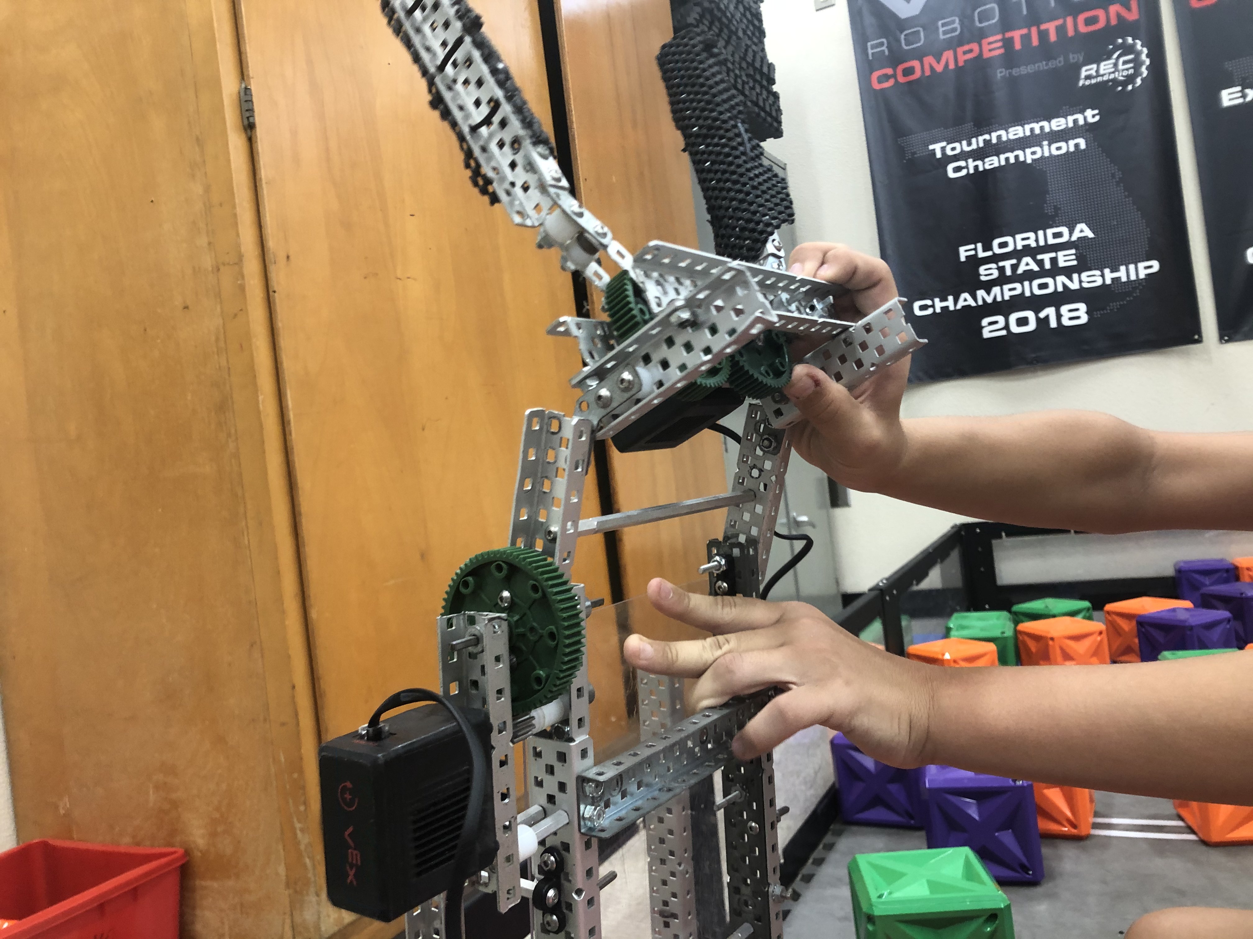

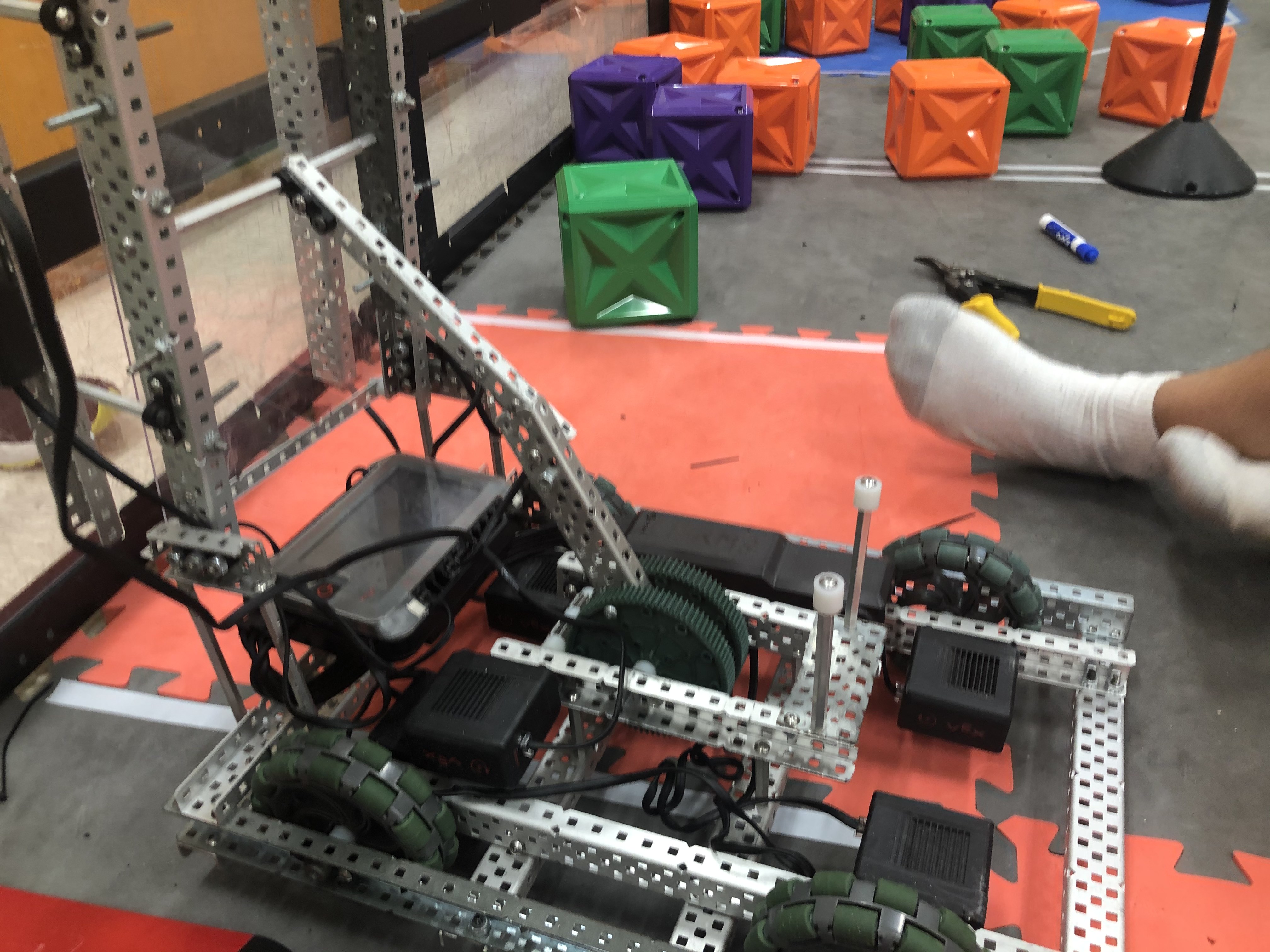

if it is helpful here is some pictures of my robot:
IMG_0037 IMG_0038 IMG_0039 IMG_0040 IMG_0041 IMG_0043 IMG_0044
